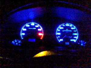

  16. Goshish
    Goshish Участник форума
    19 дек 2004
    374
    Латвия
    E-tron ; Q3
    когда коту делать нечего... :D
    доработал чуток , тока фотка с телефона голимая получилась :(

  17. Cage
    Cage Участник форума
    7 май 2004
    144
    Audi 80 '91, VW G5 '08 AT (был)
    Ответ: подсветка приборов
    Goshish, а как светодиоды размещал? В стекляшку, что под шкалой вставлял или как-то подругому?
