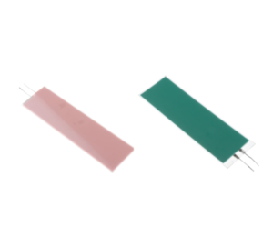

    3. Этот способ сводится к замене световода и платы EL панелью. Вот такой:
    Питается она от бортовой сети. Вырезать ее можно по размеру световода. Бонусом можно выбрать любой цвет, но, вот, белый, который мне пришел, все равно, отдает в синеву. Дополнительно требуется подготовить для нее площадку, так как она тоньше, чем световод.
    В остальном, все также.
