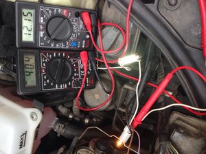

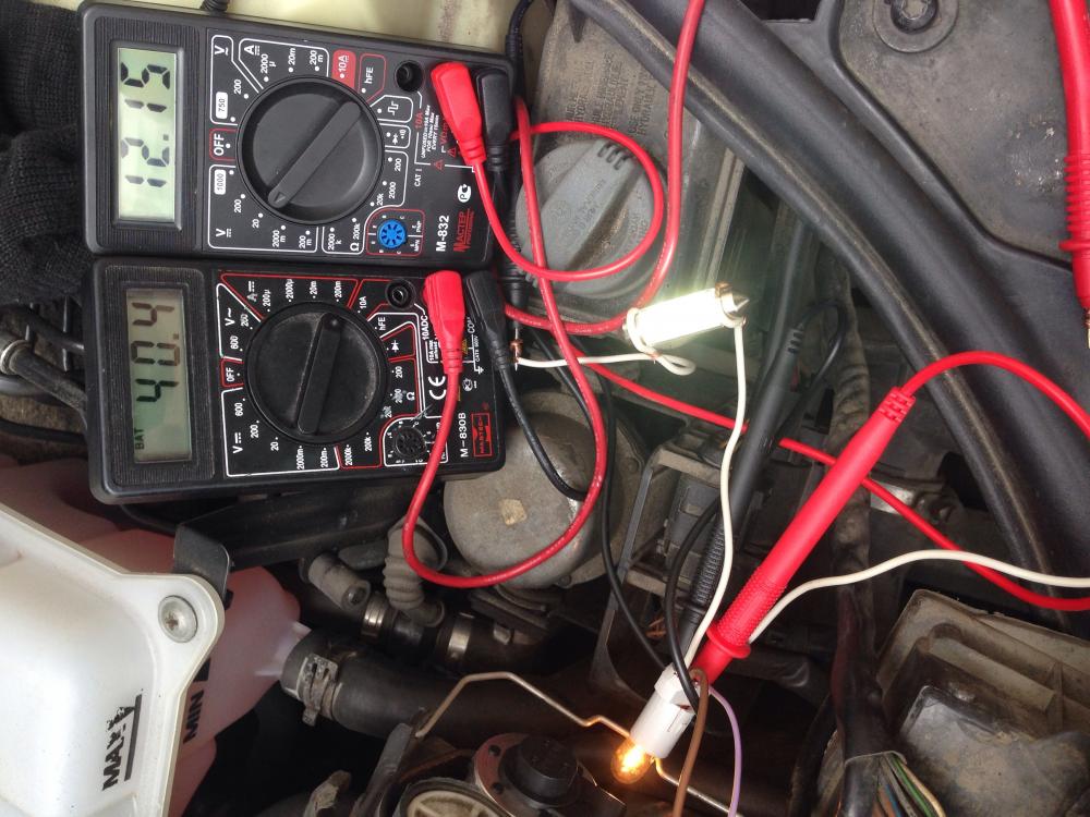

    Ну писал же уже, что не показывают ошибок! Прочитайте сначала, прежде чем утверждать!
    Сообщение на приборке вылезает и лампа начинает мигать, если поставить лампу, через которую течет ток менее 50мА. Это тоже сегодня проверил!
    Снял светодиодную лампу с подсветки номера и воткнул в цепь, а она замигала и сообщение вылезло. Пришлось в цепь воткнуть обычную W3W, чтобы ток через светодиодную замерить.

    Я ставил светодиоды без обманок...путем шунтования их резисторами. Все правильно тут описывалось бортовик распознает работоспособность лампы по току потребления...я долго перебирал варианты с сопротивлениями и остановился на 57 Ом, +-2 Ома и все бортовик отключает лампы...Резисторы нужно помощнее ватт на 5, но я не стал заморачиваться спаял их в параллель!
    !!!! Как альтернативный вариант! Когда производилась установка светодиодных ламп в подсветку номера, тоже сначала моргали...
    Я:
    -выключил габариты!
    -включил зажигание (обязательно заведите двигатель)
    -пробуйте через секунд 10 включать габариты...
    P.S. Из личного опыта! (даже если это не дружит с логичным объяснением почему так происходит, наверное так бортовик адаптирует работоспособные элементы освещения при заведенном двигателе!)
  3. sanya-1
    sanya-1 Старожил
    15 дек 2003
    15.129
    57 Ом?.. Странно, у меня этот порог немного выше 250 Ом.
