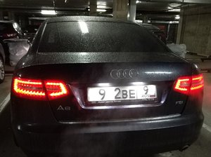

    Поставил себе диодные блоки подсветки, вместо штатных ламп - значительно лучше светят. Ошибок нет, работают полгода без нареканий..

    Установил штатные от А8 и запараллелил одну лампочку подсветки багажника, что с торца крышки (Авант). Все ОК. Ошибок нет. Свет приятный.

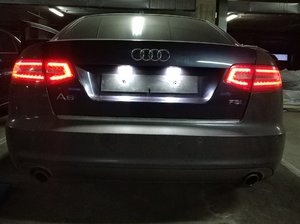

    Добрый день, подскажите возможность установки оригинальных диодных плафонов подсветки заднего номера. Сначала работали нормально, потом потух один плафон, выскочила ошибка. Заменил на новый, при включении габаритов моргают два раза, гаснут и загорается ошибка. Как то можно снять галку в блоке комфорта. А6 2011 года.

    Моаргают по тому что машина проверяет их работу но видимо ее не устраивает что то и блок управления их отключает. Выход очевиден идти и покупать два новых фонаря! У меня изначально стояли лампы, потом с дуру поменял на диоды по тому что светит красивее, а сейчас понял что дешевле менять лампы чем фонари в сборе!
