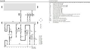

    К сожалению. Не работает таким образом. Мощность диодного фонарика 1,1W
    Мощность лампы накаливания 5W.
    Стоят две лампы параллельно. Если ставить одну накаливания и одну диодную - работают.
    Не вижу по схеме опроса какой то одной лампы. Опрашивается цепь из двух параллельных ламп и блок "настроен видеть" какое то минимальное сопротивление в цепи, но явно большее чем сопротивление двух диодных ламп в параллельном соединении.

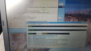

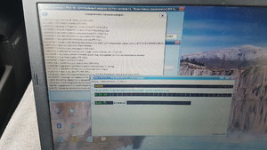

    Кстати, в 46 блоке в длинное кодирование зайти можешь? У меня почему то туда доступа нет.

    1 У меня точно так же как и у тебя. С одной лампочкой горит и нет ошибок
    2 Да, я то же думаю так сделать, видел этот отчет и читал внимательно, только надеялся что все будет с моим блоком ок, ан нет
    3 Сегодня попробую зайти в 46 блок, там тебе не дает ничего менять, или даже зайти не дает ?

    Нет как такового длинного кодирования у меня там.

    Только что был в машине, подключался к 46 блоку
    Если я все правильно понимаю, то у меня дает туда зайти
    P.S. А что, там есть какая то кодировка для задней лед подсветки номера ?

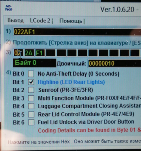

    17 байт попробуйте

    Я просто не вижу у себя что там может быть. И перевод не совсем корректен.
    +0131072 Highline - это LED задние фонари, а не противотуманные.
    Кодировка у тебя 0139909 у меня 0131825.. в чем разница...
    з.ы. хотелось бы понять что занесено в этоу кодировку изначально (т.е. из каких величин она сложилась), а то можно навертеть чего не попадя..

    +0131072 Highline - это ?
    По своей кодировке вроде как насчитал сумму
    0000001 - центральный замок
    0000016 - противоугонная сигнализация
    0000032 - датчик наклона установлен
    0000064 - внутренний контроль салона (сигнализация)
    0000128 - дистанционное управление пультом функций климата
    0000512 - Авант
    0131072 - LED задние фонари
    Итого: 0131825
    Можно попробовать добавить этот пункт, но к подсветке он никаким боком.
    0002048 - подтверждение постановку на охрану сиреной.

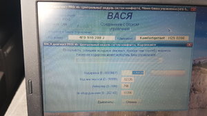

    Если про кодировку блока бортовой электроники - 0002121
    У знакомого такой же код (буква К) с той лишь разницей что стоят додные лампы в подсветке ног и кодировка блока соответственно 0012121 - все работает.
