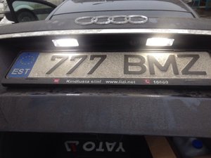

  19. Biged777
    Biged777 Новичок
    3 окт 2014
    76
    А6
    Странно пацаны, себе заказывал с Китая, всё поставил и всё идеально, 5 минут и 2 отвёртки, фото снизу. Попожа сделаю на чистой машине ночью. Никаких ошибок. всем удачки
  20. Refic
    Refic Живу я здесь
    3 июл 2013
    3.119
    A6 ABT 3.0TDi
    У тебя в Auto габариты тоже горят? Тогда попробуй так:
    Включи зажигание, ручку света переведи в 0, чтобы свет полностью потух, затем иди и смотри на лампы. Каждые 30-40 сек они будут мигать.
    Когда горят, то никаких проблем нет
