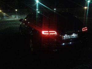

    #425 pa-shocka4, 11 июл 2014
    Ну вот так выглядят ориг. диоды. (фотка правда с телефона, так себе камера)))

    знаю, как они выглядят. Спасибо за фото
    Меня другой вопрос интересует - буду ли мигать?
    У тебя с ДХО габариты горят?
    У меня нет, а как выяснилось ещё в середине темы, у кого кодировка для южных стран (не горит габарит с ДХО), у тех мигает раз в 30-40 сек, а у кого для северных (горит габарит с ДХО), у тех не мигает.

    С дхо не горят и как ты верно заметил мигают с интервалом сек 30 )) Но ведь днем этого не видно))
