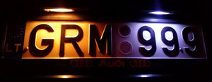

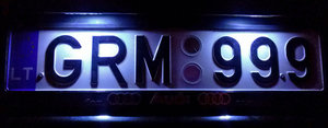

    Поставил сегодня подобные (на вид один-в-один), Китай, 1,99 USD за 4 штуки.
    Ошибок нет. Но голову поломать тоже пришлось, не знал, что после замены ламп необходимо перезапускать движок)))
    Первая картинка типа "было-стало")))
