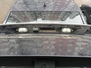

    Ставил сегодня родные светодиодные фонарики (те что 4H0 943 021 и 4H0 943 022) на свой Allroad 2010 г.в. - ничего не горит (((
    Прям не знаю, что делать теперь.

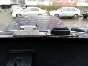

    Я в итоге сам решил проблему так:
    1) контакты под правую лампочку окислились — почистил
    2) длины контактов LED фонарей не хватало — вытянул чутка и подогнул
    Самое интересное, что если ошибка загорается на приборке (примерно секунд через 5 после включения зажигания), то машина отрубает питание на лампочки подсветки номера - тестер уже не показывает напряжение и даже если вставить в это время назад обычные лампочки - тоже не будут гореть. Это несколько продлило мои изыскания.

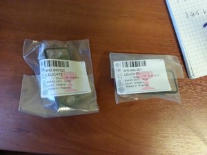

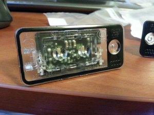

    Вчера пришли мои диодные плафоны освещения номерного знака (оригинал, номера на фото). В спешке поставил, но они отказались работать. Уже темнело, поэтому разбираться решил сегодня. В итоге оказалось, что на новых плафонах короче контакты. Подогнул их, вернее разогнул, поставил на место и вуаля - все работает! Ошибок нет, ничего не мигает.

    Поставил себе эту подсветку около года назад.Вчера заметил что на одном фонарике,уже погас один диод.:shock:

    Я тоже заморочился диодной подсветкой номера, красиво же! Поставил простые, недорогие - ничего не светит и ошибка... После прочтение данной темы кой что понял и попробую поставить ориг. (4H0 943 021(левый) и 4H0 943 022 (правый)).
    Из Вашей практики понял что не у всех гладко. И машина у меня рестовая (2009г) так что отпишусь по результату тюнинга.
