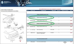

    Exist.ru, номера во вложении, цена около 300 руб./шт.
