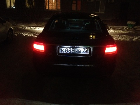

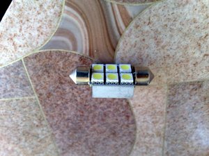

    Раньше стояли диоды, как на изображении.
    Теперь вот заказал и поставил родные диодные плафоны. Яркость конечно послабее, и за счёт линзы спектр света частично раскладывается на желтоватый и чисто белый. Немного заметно, но особо меня не напрягает. Ошибок нет, не мерцают.
    В любом случае это решение лучше, т.к. когда снимал предыдущие, то обнаружил, что за счёт сильного их нагревания начала плавиться пластмасса внутри посадочного места.

    поставил оригинал. светит супер!
