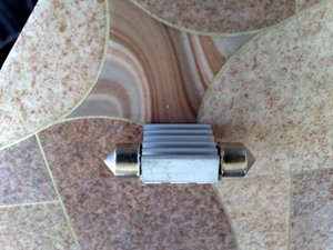

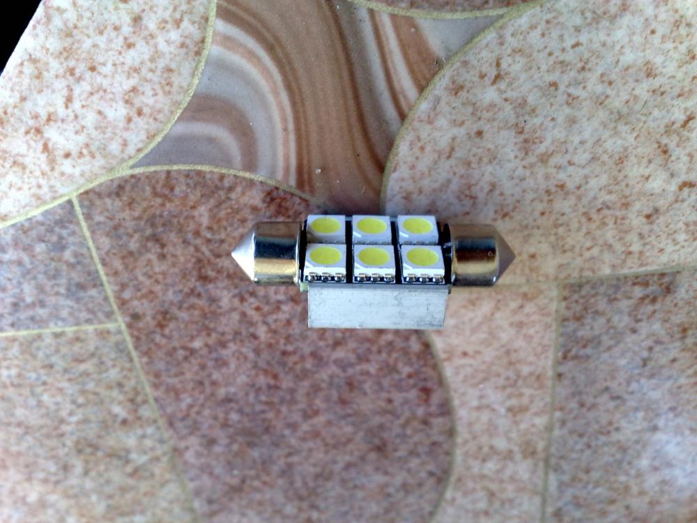

    Похожие ?

    Да такие только чуть попроще один ряд (у меня всего 3диода, вполне достаточно). светят норм, ошибок нет =)

    Такие, как показал VODOROD тоже предлагал продавец. Но они вроде по размерам не подходят: радиатором задевают за контакты.
    VODOROD, у тебя такие стоят? А авто у тебя в каком кузове, С5?

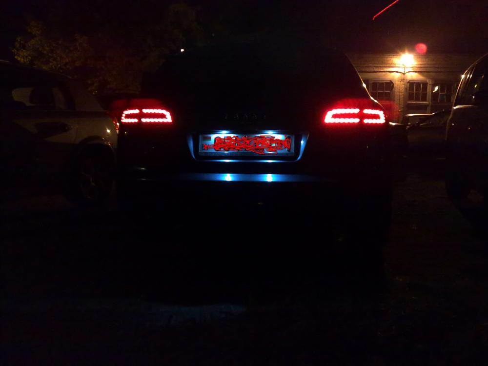

    у меня вот такие, нашел фото, за контакты не задевают 100%

    Ничего не задевает абсолютно. Может в Аванте подругому.
    Да.
    Не, С6, Авант.
    Ну так радиатор такой же по размеру как и мой, только диодов 3 штуки
