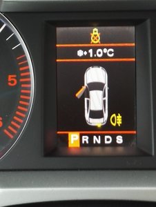

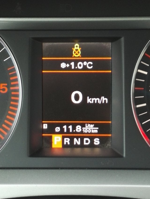

    Здравствуйте, уважаемые форумчане.
    Недавно приобрел Audi A6 C6 Avant. На третий день начала донимать такая штука:
    На панеле горит ошибка с лампочкой и показывает, что это правая лампочка подсветки номерного знака (см. фото):
    Хотя по факту они обе горят:
    Может быть кто-то сталкивался с подобной проблемой или есть идея в чем может быть дело/как от этого избавиться? Ошибка хоть и мелкая, но весьма раздражает.

    Разве это подсветка? Внимательно посмотри! Это противотуманка! На крышке багажника, контакты смотреть

    У аванта противотуманка справа? Или у них две?

    Блин. А че ж нас то так обделили?))
    Может у аванта ещё и фонарей заднего хода - два?:rolleyes:

    не только у аванта))

    Судя по ELSA - у Аванта, а у седана в комплекрациях Highline USA и в Basic.
    А просто Highline - по одной туманке и заднему ходу.
    Если я правильно рассмотрел.
