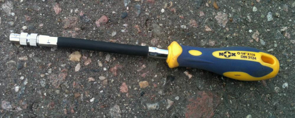

    Q7 4M 3.0TFSI 333hp 2016г, а также RS6 C8 4.0TFSI 600hp 2021г
    здесь годится гибкий ключ... :umnik:
      79,8 КБ
      369
