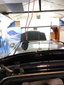

    Всем привет ребят . собираю авто после покраски . собрал проводку в крышке багажника на аванте - все работает . приводы . омыватель. задний ПТФ . а вот подсветка номера не пашет ... ну пошел по самому легкому пути поменял предохранитель на в инете на схеме нашел он под номером 4ре - схему скину ниже ... предохранитель был мертв. я его заменил. пошел проверил напругу на фишке ... показывает 2 вольта ... потом решили с другом померить напругу где предохранитель - вытащилти его там показывает 0 .... пошли померили напругу на фишке без предохранителя и тоже бл..ть 2 вольта без предохранителя .. как такое возможно.??? ок я вообще вытащил ключ зажигание померили напругу .. даже без ключа 2 вольта показывает .как такое может быть... я вот просто уже голову сломал куда копать... вопрос конечно тупой - а могут они не работать т.к у меня передних фар нет? я их еще не поставил . заранее спасибо..

    вот фото фишки

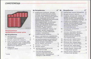

    вот фото схемы в инете пишут что 4ый это подсветка номера

    2В цифровым тестером? тогда померь с подключенной какой нибудь лампочкой,думаю будет 0В.Цифровик ловит помехи и врет.
    Напруга на 4 предохронитель идет также и на 3,который для лампочки в бордачке,как там дела?
    И главное,напрежение приходит от крутилки света,пин №16,провод серый,вынуть да проверить,и от туда идти дальше.

    Значит крутилка работает на этот выход (пин 16),а если вытащить оба предохранителя (№3 и 4),при включении габаритов на одной ноге у обеих гнезд должно быть питание! Если на 3 есть,а на 4 нету,значит обрыв провода.
    левый провод вних на бордачек,правый на освещение номера,Е1-крутилка

    С крутилки на №3 и перемычка на соединение А53,от туда на №4,думаю там беда,выше схему выложил.

    Я бы откусил питающий провод от №4 и подал бы ему прямо от крутилки №16 или от предоха №3,а что осталось заизолировать и забыть.
