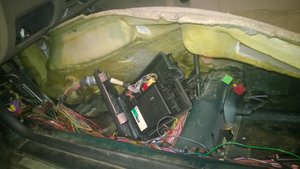

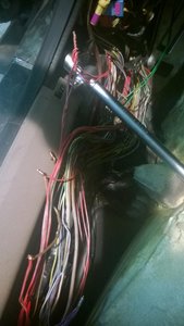

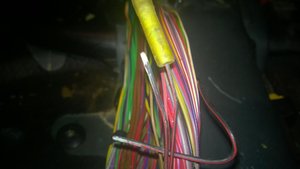

    #46 soleks100, 28 июн 2015
    Сам спросил сам отвечу. Может кому пригодится у кого при открывание задней левой двери не горит подсветка ног и моргает свет при включенном зажигание (первое, второе фото)

    Все болезни С5 описаны на форумах по многу раз. Если у Вас С5?!!!
    Предполагаю, что Ваш случай не исключения схему, тестер в руки и проверять.
    Если хотите раз сделать и забыть в замках поменять все микрики на герконы+пропаять сами плата в замках+смазать сами замки, снять водительское сидение поднять пол скрутить и пропаять все скрутки, проверить на сухость блок комфорта, разъемы на нем дорожки в нем. Так же есть вариант сломанных проводов в жгуте идущих от стойки к двери+замыкание в самих сидениях.
    Удачи!
