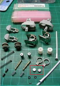

  6. mars_r
    mars_r Живу я здесь
    16 янв 2013
    2.067
    A6/C5 2.4, ALF 97г
    Я себе в старый вплавлял алюминиевую штучку из зажигалки, уже месяц работает, а сверху делал кольцо из пластиковой бутылки!
