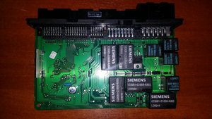

    Блок комфорта смотреть!

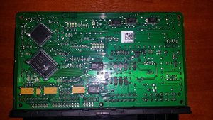

    в блоке комфорта сгорела дорожка запояй её и всё заработает

    Блок комфорта под ногами смотри! Дело в нем 100%! была такая же фигня не горел свет в ногах и на приборке показывало когда дверь открываешь что все открыты, там в блоке комфорта есть 2 предохранителя по крайней мере у меня там так, один за стеклоподъемники отвечает другой за подсветку, контакты там просмотри что бы не были окисленными

    Сегодня утром, как я уже писал машинка моя показала мне привет, то есть все двери типа открыты, кнопки на дверях не работают, я решил блок комфорта, достал его с трудом на улице -10, темно))) Достал, принес домой, а он в идеале...
    Неужели предохранитель?
    Сейчас сижу и понимаю, что скорее всего да, ЦЗ то работает, и с ключа, и сам блок закрывает двери и открывает их по скорости, только не горит свет в салоне и не работают кнопки все на дверях и потолке...
