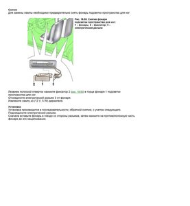

    у меня было такое правда в морозы и 1 раз, скинул клемму с аккумулятора, покурил минут 15, нацепил клемму и все прошло..
    насчет подсветки, может поможет вложение:hospital:

    Спасибо огромное! Массу скидывал! не помогло! Расположение лампочек знаю, уже их все проверил! А подсветка ног загорается всегда, или только при включенном свете?
