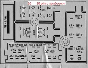

    После рестайлинга ставился CD концерт, там выключение и подсветка по кан шине. Для кассетного нужны: 58s pin-6 (подсветка) и 86s pin-4 (выключение от ключа) черный разъем. Не говоря уже о передаче информации на дисплей приборки.

    Для подсветки нужно тянуть провод с приборки или ещё откуда 58s. Чтобы отключалась при вытаскивании ключа, нужен провод от замка 86s.

    От приборки 20pin на 6pin и 30pin на 4pin в магнитоле.
