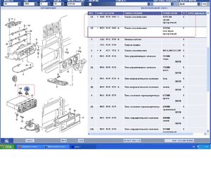

    Лампы подсветки блока Климатроника бывают разные и по мощности и по цоколю .Надо Климатроник снять и взять одну на пробу в магазин ,ставить желательно одной мощности ..

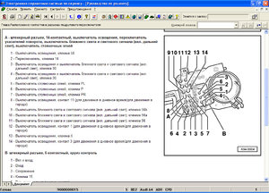

    #23 pip09, 9 апр 2011
    Спасибо, сегодня разобрался в чем причина. Дело в подрулевом переключателе, видимо придется опять снимать... Когда переключаюсь вниз с ближнего на габариты, то на долю секунды все кнопки загораются, а если с выключенного положения на габариты то не загораются. Видимо контакт плохой где-то. Надо распиновку подрулевого найти будет.
    Кстати, есть принципиальные отличие каталога ETKA, фото с которого ты приводишь и ELKAST с которым Exist работает. Я себе ставил ETKA но разницы особой не заметил и потому снес...
  4. pip09
    pip09 Участник форума
    30 июл 2008
    180
    A4/B5 1.8 ADR 1995
    Кто нибудь в курсе, какие контакты должны прозваниваться/замыкаться при включении подсветки климата и кнопок на подрулевом? Т.е. я хочу выяснить С какого контакта питается подсветка и НА какой контакт на подрулевом приходит напруга
