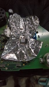

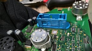

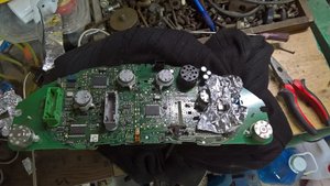

    Вытащил, питания не появилось.
    Сигнал на вторую ногу приходит. При включение габаритов появляется на ней 3,5 вольта.
    Вообщем понял что всё что нужно для выдачи напряжения на него приходит и питание на 3 ноге 12 вт. и сигнал на вторую ногу, а выхода нет. Решил выпаять со старой и вставить в новую.
    Так как у него площадь припаеного большая и паяльником для меня проблема выпаять такую хрень решил попробовать строительным феном. Результат положительный, но надо закрывать фальгой остальные детали:
    Но без последствий не обошлось, слегка поплавился голубой штекер/гнездо, но на работоспособность его не повлияло.
    Впаивал обратно паяльником простым.
    Вообщем всё заработало:hippy::hippy::hippy::hippy:.
