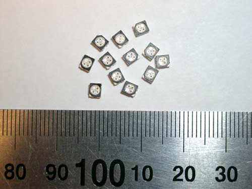

    Я имел в виду не в барабан вставлять светодиоды, а вместо того 3-мм светодиода, что ты вставил, попробовать вставить два SMD-светодиода (они маленькие совсем).
    Он мне тоже шкалы сделал. Нормально. Я там в его теме где-то отчетик свой разместил.
    Да, 3 мм как ни матируй, вбок светить не будут, в отличие от лампочки. Я вместо лампочки взял два SMD-светодиода, припаял их последовательно прям друг к другу под углом 90 град. К этому уголку с одной стороны резистор припаял, с другой - кусочек тонкого провода. Получилась конструкция на двух ножках, которая светит в две стороны. Но в световоде отверстия под лампочку цилиндрические и маленькие в диаметре. Так я их надфилем чутка расширил и сделал квадратными, чтобы эта конструкция туда, где лампочка была, поместилась. Ну и впаял. Не понятно, наверное, могу нарисовать схематично, если интерес есть. Жалко, не сфотал в свое время, все было бы понятно. SMD-светодиоды вроде таких:

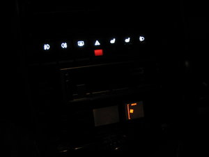

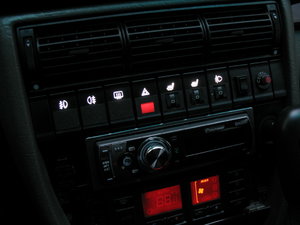

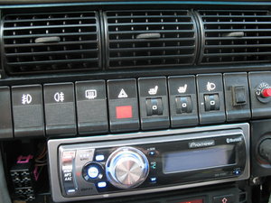

  10. ESP_Off
    ESP_Off Заблокирован
    22 фев 2010
    872
    A6/C5 2.7TQ/Avant
    Значит буду ковырять по предложенному рецепту.:) Фото уже сделанного, как просил коллега.
    1. Днем
    2. Вечером
    3. В ночи
  11. DiMaN 62 RUS

  12. ESP_Off
    22 фев 2010
    872
    A6/C5 2.7TQ/Avant
    Не, циферя не горят, увы. Это уже высший пилотаж.:) Здесь око-63 писал, как это можно сделать. У меня задача стояла подсветить только символы. Диоды, какие я использовал не рассеивают свет по бокам, световод не выполняет свою функцию, а значит никаких циферей.:) Позже если приспичит - переделаю.
