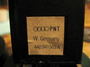

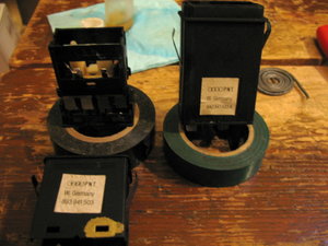

  10. ESP_Off
    ESP_Off Заблокирован
    22 фев 2010
    872
    A6/C5 2.7TQ/Avant

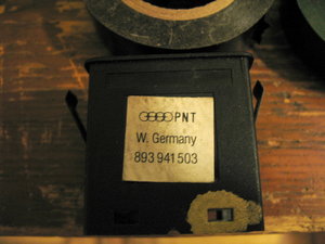

    Я догадывался об этом, это ведь кнопка с таймером. Она имеет длинную жопу. Я купил еще одну, она больше похожа на кнопки включения противотуманок, жопа короче и открывается так же, то есть проще. Отличия в ВАГ-коде только в первых трех цифрах, по контактам идентично все.

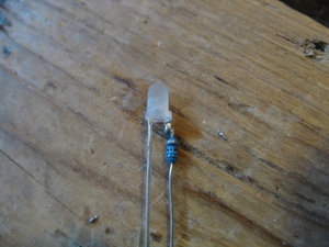

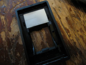

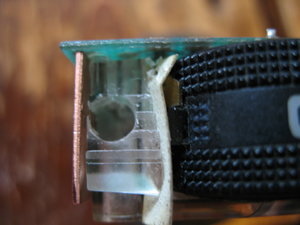

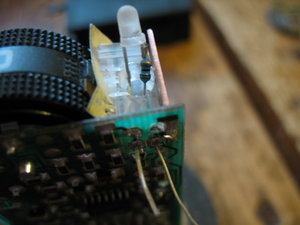

    Мини-отчет. Установка светодиода в подсветку кнопки обогрева сидений.
    В общем, не смотря на всю предполагаемую геморность процесса, решено было все же вживить светодиод в данную кнопочку. Поскольку кнопки ПТФ, обогрева заднего стекла и аварийка уже были ранее переделаны на светодиоды, установку лампы в обогрев сидений я счел идеологически неверным.
    Для работы использовал диод 3мм, предварительно отматировал шкуркой, резистор 1кОм дают бесплатно.
    Фото:

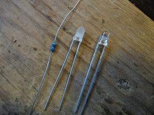

    1. Используем такой светодиод и резистор.

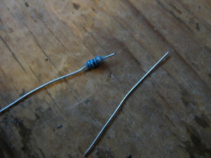

    2. Откусываем одну ножку резистора, тоже самое делаем с плюсовым электродом светодиода и...
    3. ...припаиваем.

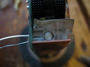

    4. Аккуратно сверлим отверстие прямо по центру световода с его лицевой стороны. Я использовал для этого несколько разных сверл, постепенно увеличивая диаметр. Сверла от 2 до 5 мм. При сверлении наше отверстие попадает в уже существующее отверстие световода, где ранее была лампочка.
    5. Согнув полукольцом выводы светодиода и резистора вставляем их в наше новое центральное отверстие, стараясь протащить их в отверстия печатной платы, куда раньше была впаяна лампочка.
    Продолжаем:

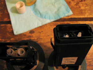

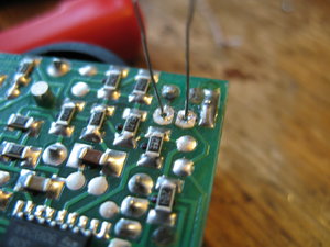

    6. Так выглядит печатная плата, где позже будем паять. Экспериментальным путем установлено, что плюс (светодиоды чувствительны к полярности) находится ближе к краю платы. То есть справа, если смотреть на плату как на фото.
    7. Когда выводы диода и резистора попали в отверстия печатной платы, аккуратно дотягиваем эту конструкцию за выводы маленькими плоскогубцами, таким образом, чтобы диод занял свое место в отверстии.
    8. Обрезаем концы и паяем.

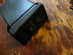

    9. Берем лицевую часть кнопочки и отрываем изнутри эти 2 полосочки белого бумажного скотча. Так станет доступен белый полупрозрачный пластмассовый сегмент, который и будет пропускать свет диода.
    10. Собираем кнопочку.
    P.S.
    Я использовал белые светодиоды в этой и других кнопочках. Экспериментов не ставил, но подозреваю, что синие тоже пойдут. В кнопках ПТФ, аварийке и обогреве заднего стекла изнутри лицевой части нужно будет удалить красный глухой светофильтр. Тогда все кнопочки "по умолчанию" станут белыми. Светодиод устанавливаем именно так, поскольку если установить его как лампу, в существующее отверстие, нужного эффекта не будет. Светодиод мало рассеивает свет по бокам и световод не выполняет свою функцию, будет очень тускло. Отверстие сверлится без разбора кнопки, что является плюсом, собрать ее обратно, как писалось выше на форуме, не реально. Однако одну кнопку я все же убил...:) Но я ее не разбирал, световод и все пружинки просто от манипуляций с кнопочкой расшатались и выпали. Все описанное выше проделано на живой кнопке.
    Спасибо за внимание. Спрашивайте, если что.

  18. Rene
    Rene Участник форума
    30 окт 2006
    336
    Audi 100/C4 2.6
    Re: Мини-отчет. Установка светодиода в подсветку кнопки обогрева сидений.
    Колхоз получается :)
    При таком положении дел светодиод не будет отдавать свет в световод. А он, как я понял, доводит свет до подсветки цифирей в крутилке. Подсветка цифирей осуществляется при включении подогрева.
  19. ESP_Off
    22 фев 2010
    872
    A6/C5 2.7TQ/Avant
    #79 ESP_Off, 4 май 2010
    Что колхоз, белая или синяя подсветка?:)
    Насчет подсветки цифирей так и есть в общем. Однако он и при нормальной установке вместо лампы не будет свет отдавать по световоду. С миниатюрным резистором такая установка возможна.
