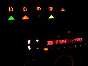

    Я разобрал кнопку корректора, выпаял дурацкую лампу, откусил козырек от красного светопроводящего плекса, который упирается в крышечку кнопки там, где символ, а на это место засандалил яркий красный светодиод. Только не направленный, а с рассеивателем. Купил в Митино на радиорынке (10 руб./шт.). Их же впаял (через резистор 2 кОм) во все кнопки, предварительно разобрав их, причем, там, где треугольничек - впаял белые. Посадочные места под лампочки я просло откусил пониже, чтобы они не мешали светодиодам.
    Свечение получилось - лучше не придумать, и ничего не греется. Работать будут, думаю, вечно.
    На снимке получилось малёк в рыжину, но реально свечение мягкое типа светло-малиновое, очень приятное. Красные квадратные светофильтры из крышечек я, кстати, выковырял - у меня они были все поплавлены от нагрева лампами. Можно оставить, тогда цвет будет багровый, но чуть-чуть слабее свечение, хотя вполне достаточно.
