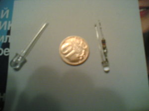

    вот собссно так выглядит такой светодиод после доработки (сорри за качество изображения) который поменьше я впаивал в верх , побольше вниз. несмотря на то что они прозрачные - светить могут по разному.

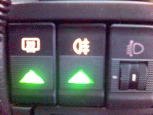

  15. sawer
    sawer Bad e-mail
    26 дек 2005
    241
    Пензенская обл.
    Ответ: подсветка кнопочки...
    а вот собссно результат.сами видите - картину портит только корректор. Не сс№те! В темное время суток по глазам не бьет.
    И еще один большой плюс светодиодов - они не греются. А от лампочек, тем более мощнее чем штатные "поплывут" рассеиватель треугольничка и корпус вокруг лампы.
