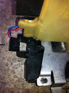

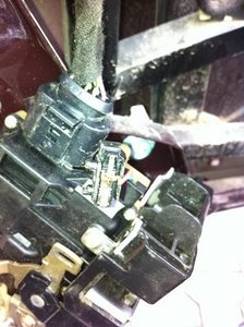

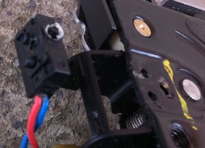

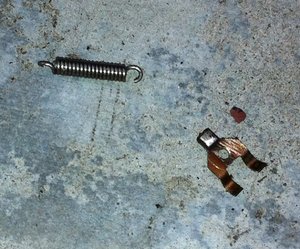

    Была та же проблема. Вытащил замок, оказалось что порвалась резиновая защита и грязь забила контакт. Разобрал концевик (он разборный). почистил контакт. Обмотал резиной, поставил на место. Все Ок.
    P.S.
    Собирайте аккуратно, пружинка и подвижный контакт ну очень маленькие.

    была та же проблема на левой передней двери,купил "микрик" в электро товарах за 35 руб.,где то на форуме об этом писали, даже фотки есть.Родной снял,прилепил купленный новый на супер клей, все работает уже три месяца без проблем,работы на 1,5часа( это если не спешить),больше готовился.

    блин, мне, наверное, повезло. тоже не работала подсветка ног и в дверях. из 4-х только одна передняя правая работала. рахобрал дверь водительскую, снял замок, вынул из него микрик (оказался стерт просто.)поехал в магазин радиодеталей, купил "кнопка бесстопорная МП-9 имп." за 17 рублей. припаял провода от замка, все работает. приклеил на суперклей микрик и все, все работает!!))))))))))главное, когда клеить будете, смотрите внимательнее: кнопку надо клеить в нажатом состоянии!!
