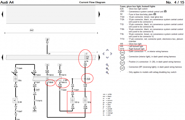

    Уважаемый michфуд прокоментируйте картинку куда подключаются плафоны подсветки ног?

    Да у меня такая! Как я понял к ней и подключаться надо!
  10. michфуд
    michфуд Старожил
    12 окт 2005
    15.243
    A4 8E 2,0 01
    парни - ну нарисовано же все... чего вы меня заставляете переписывать то что написано на картинке???
    плюс к лампочкам подается со 2го предохранителя (постоянно) в точке А29 он расходится на все остальные лампочки внутреннего освещения
    минус идет с блока комфорта с черного разъема о 16 штырьках 6 и 13 пины, один в свою очередь разрывается в штекере T12 около бардачка - фсе...

    Кстати я когда снимал бардачёк там на его освещение идётразъём не помню сколько пин, на освещение используется только 2 все остальные пустые может к ним можно подключить?

    Освещение ног переднего правого пассажира можно подключить к 1 и 2 пину разъёма Т12 который возле бардачка? Правильно michфуд?:sluni:

    типо того... если туда провода подсоединены к этим пинам...
    а черный разъем - это тот который на БК насаживается

    Да приходящие провода присоединены к этим пинам :bt:
