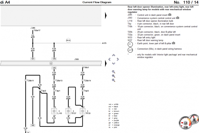

    Подскажите как это добро подключается? Мы тоже хотим чтобы у нас была такая красотища!

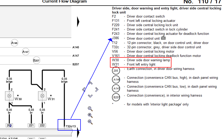

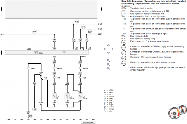

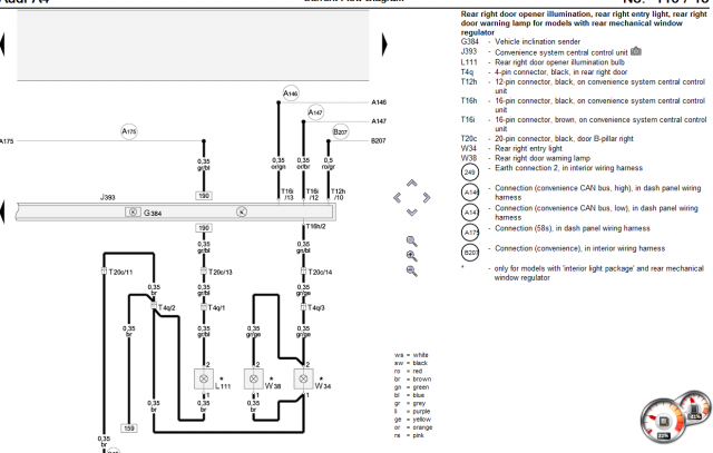

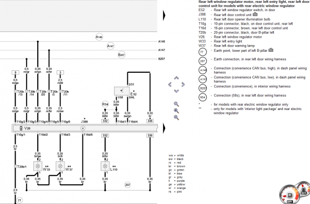

    это дверь водителя
    правая задняя
    левая задняя с веслами
    правая передняя
    задняя левая с электро

    А подсветка ног включается плавно, как верхний свет, или нет?

    Спасибо за схемы, но ребята как читать эти страшные схемы? Где в машине находятся все эти разъёмы и соединения?

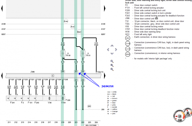

    как я понял, нужно просто подсветку подключить к проводу, подающему напряжение на аварийный фонарик в двери, коричнево-желтому на схеме, а после, на массу..

    А где эти блоки управления водительской J386 и пассажирской J393 дверей находятся-то? Там пиктограмма в виде фотоаппарата около них есть, если нажать,то что покажет?

    Хорошая программа! :nod: А все таки про плафоны освещения: dima_mnm наверное прав, если подключить плафон к этму проводу освещение то работать будет как надо с завода? И чтобы долезть до этого провода нужно в дверь лезть?

    блоки в дверях - интегрированны в стеклоподъемник

    Ё моё, это что значит чтобы подключить плафоны освещения для ног нужно залазить и в левую водительскую и в правую пассажирскую?

    сходил я сейчас к машине, снял обшивку с задней двери, ситуация следующая, провода от красного фонарика в двери входят в блок (центрального замка, стеклоподъемника и т.д.) через 16-контактный разъем, но я думаю просто законнектиться к этим проводам не получится, так как встает проблема протаскивания провода из двери в салон автомобиля, там же тоже разъем, не дырку же сверлить из-за подсветки ног. Запитаться от разъема в стойке наверное тоже не получится, я так понимаю, что сигнал об открытии двери идет именно с блока, который находится в двери..нужно смотреть как сделано у тех, у кого подсветка ног с завода...
