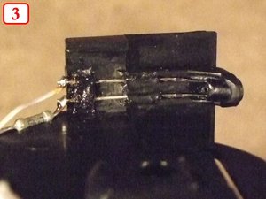

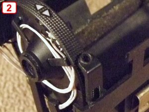

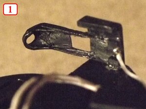

    Мой вариант подсветки дефлекторов. Разборку описывать не буду - там все понятно.
    1. Подсветка тех самых кругляшек (назову их светофильтрами).
    Светофильтры снимаются с ножек, сверлится отверстие нужного диаметра, подгоняется надфилем. Некоторая проблема в том, что светодиод будет устанавливаться под углом к оси отверстия, что влечет неравномерность подсветки светофильтра. Поэтому приходится сам светодиод подпиливать, матировать шкуркой, ну и ножку с внутренней стороны обрабатывать (пользовал микродрель с насадками вроде тех, которыми стоматологи в наших зубах ковыряются), чтобы светодиод "удобно лег" (фото 1, 2). На фото 3 вид уже установленного светодиода. Кстати, виден номинал сопротивления - 5,1 кОм. Изнутри светодиод закрашен нитрокраской для исключения паразитной засветки. Перед приклеиванием светодиода на всякий случай устанавливаем диск, смотрим, чтобы он при вращении не задевал за светодиод. Если надо, подпиливаем, подрезаем. Клеил суперклеем.
    Продолжение следует...

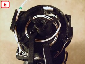

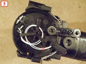

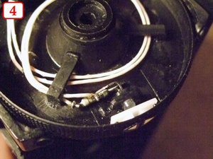

    2. Подсветка стрелок.
    Светодиод красный, устанавливается вплотную к светофильтру стрелок, сверху приклеивается для прочности П-образная пластмассовая фиговинка. Кстати, о клее. Диск и корпус дефлектора - из разной пластмассы и если к корпусу можно что-то приклеить кроме суперклея еще каким-то клеем, то к диску приклеить светодиод и другие фиговинки более-менее прочно мне удалось только суперклеем. Короче, сначала пробовать надо.
    Далее. Провода к светодиоду свернул в кольцо, сверху приклеил Г-образные ограничители из черной пластмассы, дабы провода не вылезали туда, куда не следует. С другого конца приклеил держатель, сквозь который провода уже выходят наружу и подпаиваются к общей цепи.
    Фото 4 - светодиод с резистором (подбирается по нужной яркости).
    Фото 5 - как оно там все закручено.
    Фото 6 - то же, что фото 5, но с противоположной стороны.

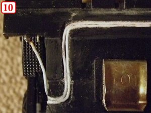

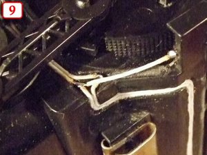

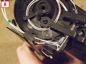

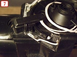

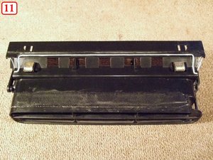

    3. Прокладка проводов.
    Чтобы провода ни за что не задевали и ненароком не повредились, делал под них канавки-штробы. Пользовал всю ту же микродрель с типа зубоврачебными насадками. Провода, чтобы не вылезали из канавок, приклеивал все тем же суперклеем. В конце зашпаклевал раствором пластмассовых опилок в нитроклее (не помню название).
    Фото 7. Прокладка "массового" провода к одному из светодиодов. Резистор пока не установлен. Виден также держатель проводов светодиода подсветки стрелок.
    Фото 8. Как оно там соединяется в общую кучу. Видны "выходные" провода (на которых зеленый кембрик), которыми все это хозяйство будет подключено к лампе подсветки прикуривателя. Пока убраны в сторону, дабы не мешали съемке.
    Фото 9. Прокладка "массового" провода к очередному светодиоду.
    Фото 10, 11. Соединение левой и правой половин. Провода уложены в канавку.
    Тут, конечно, можно было обойтись без всего этого, т.е. бросить провода как попало, но мы ведь не ищем легких путей :).
    Окончание следует...

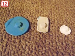

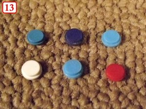

    4. Светофильтры.
    Поскольку, как известно, синий светофильтр оказался в отличие от красного и белого непрозрачным, встал вопрос об его самостоятельном изготовлении. Кроме того, у меня отсутствовал белый светофильтр (профукал кто-то из предыдущих владельцев авто), требовалось изготовить и его. Посему, почесав репу, измерил синий светофильтр и изготовил форму (пуансон и матрицу) для выдавливания этих светофильтров. Исходным материалом служили всякие-разные крышечки-бутылочки от бон-аквы, актимеля и пр. гадостей. Нужный кусочек крышечки нагревался над пламенем газовой плиты до образования расплавленного комка (держал пинцетом, покручивая) и далее помещался в форму для выдавливания.
    Фото 12. То, что получилось после выдавливания.
    Фото 13. Окончательный вариант после обрезки. Красный и какой-то из синих - "родные".
    Конечно, можно было светофильтры вырезать ножницами и обработать пилочкой для ногтей, но ведь мы не ищем легких путей :). Стихи, блин.
    Отдельная тема про светофильтр-кольцо (который в левом-верхнем углу корпуса). Если для остальных трех светофильтров достаточно было просверлить отверстия, то для этого нужно сделать следующее. Снять белое кольцо, с открывшегося взору цилиндрика срезать тоненькую крышечку (~0,5 мм), которую поместить внутрь кольца и приклеить, цилиндрик еще укоротить так, чтобы от него осталось совсем чуть-чуть, и, наконец, просверлить отверстие. Таким образом, при одевании впоследствии кольца с крышечкой на остатки цилиндрика образуется проход для света, что нам и нужно.

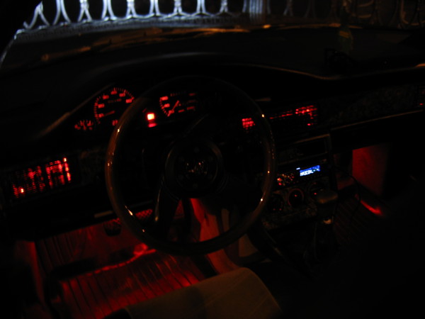

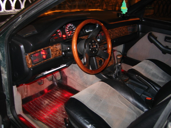

    Я сделал так...
  18. Андрей и Ко
    Андрей и Ко Завсегдатай
    8 фев 2007
    560
    А4 8Е 1.8Т АМВ 02г
    Ответ: Подсветка дефлекторов воздуховодов!
    мне нравится, на освещения пространства ног какие лампы ставил??
  19. x-pere-men-t
    x-pere-men-t Участник форума
    19 апр 2005
    220
    A4/B7 2.0TDI 05Г
    Светодеодные полосы..... Они сейчас везде продаются...
