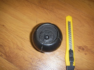

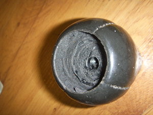

    Вообщем берём ручку, лучше для начала на разборке купить, вынимаем из неё кружок где нарисовано как переключать передачи! Дальше берем нож для резки бумаги или любой другой который удобно и начинаем вырезать внутренности! См. след пост.
    Вырезаем так чтобы осталась по краям кромка примерно 1мм, т.е. чтобы когда мы положим бумагу с нарисованными положениями кпп, она не проваливалась в дырку и чтобы под теми местами которые должны будут светиться была пустота!
    Далее ручку сверлим насквозь.
    Затем берём и чертим как будет выглядить наша ручка т.е. сама картинка, я рисовал в автокаде, завтра сброшу файл, распечатываем, вырезаем.

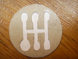

    Далее берем картонную бумагу (допустим от бумажных папок Дело№), тоже вырезаем такой же круг, и лезвием вырезаем примерные контуры цифр. Я делал так, распечатывал две болванки на тонкой бумаге, одну наклеивал (клеим еле-еле чтобы легко было отодрать её потом) на картонную бумагу, брал лезвие и вырезал контуры, вырезаем не точно а чуть побольше, чтобы когда мы наклеили тонкую бумажку цифры на свету просвечивались! См. фото ниже. Потом от картонки отклеиваем первую испорченную тонкую бумагу и наклеиваем вторую хорошую, клеил обычным клеем карандашом, далее берём прозрачный скотч и клеем им нашу болванку с двух сторон!

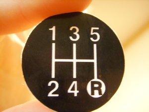

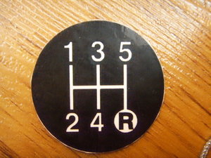

    Далее берём тот кружок который вытащили до этого из ручки где нансены положения кпп и начинаем его очищать! Мне как то давно попалась старая ручка и там краска легко отходила, но это был мой пробный-дурацкий вариант 2 года назад, в нынешнем варианте краска отходила тяжело, я её соскребал лезвием, можно попробывать отмочить в жидкости для снятия лака, смочить ватку и на краску положить, тут как кому повезёт! От лезвия если присмотреться видну следы!
    Потом берем толстое оргстекло, я случайно купил пипикалку от руля Вираж, у нас в запчастях оно стоит 30 рублей, там как раз толстое оргстекло! намечаем контур чтобы это стекло осадилось в натяжку в нашу ручку которую мы вырезали, и отпиливиаем, кусаем кусачками, пилим напильником, вообщем задаём правильную форму! Далее в этом оргстекле по 4 сторонам наискосок сверлом сверлим дырки для вставки туда светодиодов, сверлим так чтобы сверло насковозь не выходило по возможности, но и диод чтобы подальше заходил! Дальше берём красные диоды по меньше, у меня были от чего-то, но думаю купить их не проблема, вставляем в эти дырки и спаиваем последовательно между собой (+-+-+-+-), т.е получилось что диоды вставлены в оргстекло, их ножки загнуты паралельно плоскоти оргстекла, от концов нашей цепочки отходят два провода (как можно тоньше, чтобы в дырку номально проходили)! Берем изоляцию и проклеиваем оргстекло с той стороны с которой вставляли диоды, вставляем конструкцию в отверстие ручки- чтобы посмотреть как получилось (нарисую завтра в автокаде конструкцию и скину, а то наверное не понятно объяснил)!
    Затем сверлим дырку в рычаге КПП, т.е. на трубке на которую наворачивается ручка, сверлим как можно ниже, но чтобы она не перерубалась когда включаем задний ход (там получается труба в трубе, когда разберёте всё увидите и поймёте), ещё один нюанс - в чехле внутри пласмасска стоит, в ней надо тоже вырез сделать (укажу на чертеже)!
    Вот и всё, одеваем чехол, наворачиваем ручку,пропускаем провод с диодами, медлено его тянем и осаживаем оргстекло с диодами в ручку, осаживаем как можно ниже, так ровнее будет подсветка, вставляем нашу картинку в паз и вставляем оргстекло, вставляться будет тяжело, нужна иголочка или тонкая отвёртка! Подключаем к 12 вольтам, ещё скорее всего на + проводом необходимо будет повесить 1 кОм сопротивление, вроде всё! Написал конечно сумбурно, но когда начнёте всё поймёте, а не поймёте спрашивайте!

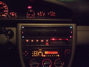

    В твоей теме подсветка самостоятельная. Диоды красные. И у тебя сейчас дефлекторы светят красным, а приборка оранжевым. (те в тон).А http://audi-club.ru/forum/showthread.php?t=26944 подсветка воздуховодов в тон приборке - то есть оранжевая, скорее всего заводская. Если ты разбирал воздуховоды - видел наверное, что в принципе там есть место под подсветку, такие квадратики предусмотрены.
