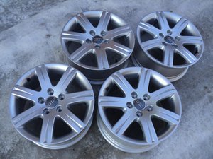

    Вот нашел на нашем форуме за 16000р.
    7.0х16 ЕТ42 5х112 57.1

    хорошие диски :thumbup:,с 215/55 встанут без проблем :nod:
