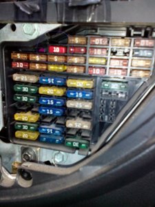

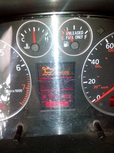

    возникла проблемка, коробка уходит в аварию на ходу, блокируется селектор, перестаёт работать климат, подогрев сидений и включается венилятор
    горит предохранитель
  2. виктор рай
    виктор рай Завсегдатай
    11 июн 2009
    761
    a6 c5 3.0 2002г
    через некотрое время появляется картинка

  5. Clam
    Clam Завсегдатай
    6 окт 2014
    520
    Opel Astra H 1.8 AT
    Какой предохранитель то горит?
  6. виктор рай
    11 июн 2009
    761
    a6 c5 3.0 2002г
    второй ряд, первый предохранитель номиналом в 10А

  8. Clam
    Clam Завсегдатай
    6 окт 2014
    520
    Opel Astra H 1.8 AT
    Ищи где КЗ в цепи этого предохранителя, из-за него все твои проблемы, т.к. этот предохранитель (№5) отвечает за (переводил переводчиком):
    Обогрев сидений
    Датчик уровня Масла/ температуры
    Регулирующий клапан для компрессора,
    Кондиционер
    Hochdruckgeber
    Переключатель для Tiptronic
    Блок управления для
    Контроля давления в шинах
    Lampenkontrollgerät
    Блок управления управляющая Электроника,
    Телефон
    Панель управления и индикации для
    Кондиционер/ Климатроник
    Датчик качество воздуха
    Блок управления навигации с CD привод
    Блок управления для регулирования уровня
    Панель управления для регулирования уровня
    Блок управления телефона/телематики
    Блок управления голосового
    Блок управления парковочного ассистента
    Переключатель для Heckrollo

  10. T-max
    T-max Живу я здесь
    6 янв 2005
    1.848
    C4/C5 Avant`ы
    #10 T-max, 19 сен 2015
    В моторном отсеке глянь снизу на датчик масла на картере,его фишку,также на подключение компрессора кондея,там может провода косатся мотора или кузова и давать КЗ на массу,всякие разные датчики висят на этом №5
    еще датчик давления кондея под правой фарой и датчик качества воздуха,который на коробке салонного фильтра,эти места и дорогу к ним идущих проводов проверь.Провод почти везде ЧЕРНО-КРАСНЫЙ

  12. виктор рай
    11 июн 2009
    761
    a6 c5 3.0 2002г
    :hi::hi::hi:
    сегодня перерыл пол машины
    не добрался только до разьёма климата............
    проверка датчиков отключив их осмотр проводки ни чо не дал кроме десятка сгоревших предохранителей.........
    заметил ещё чудо....
    всавив очередной предохранитель, не заводя машину, только включив зажигание, всё работает чудненько....
    а вот только запустив двигатель - сразу горит предохранитель....
    :shock::shock::shock:
    куда рыть - ума не приложу.....
    подскажите....
