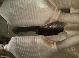

    Добрый день, заглянул под машин - а там вот что то мокрое в масле,
    подскажите что это сопливит? ну или умирает :)
    а6 с5 кватра 3.0 асн

    Торсен судя по всему течёт.

    Вот это попадос :(
    а там много вариантов что может течь?
    судя по тому где мокро - течет на стыке с карданом :facepalm:

    Сальник коробки (на кардан) там вроде ближе всего.
    Лечится, не затягивай особо.

    хвостовик сальник как вариант...2 вариант торсен) 1 более верный )правда замена тот еще цирк)

    по замене хвостовика нашел даж видосы в нете и заказал уже, стоит не дорого. Вопрос теперь в масле в торсене, у меня акпп - я так понимаю масло раздельное - залить кастрол таф-х 75-90 туда? ну это если я правильно понял и масло с коробкой раздельное

    Значит сальник торсена.

    Шутка:flirty:. Сальник Торсена меняй!
