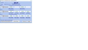

    Еще раз поднимаю тему, уезжал отдыхать на месяц с проверкой и решением проблемы пришлось повременить, но вот опять надо вернуться к этому.
    Сейчас после поезда в несколько тыс.км. висело всего две ошибки
    17545 - Ряд 1, адаптация смеси (на холостом ходу): переобогащение смеси в системе
    P1137 - 35-10 - - - Непостоянно
    17547 - Ряд 2, адаптация смеси (на холостом ходу): переобогащение смеси в системе
    P1139 - 35-10 - - - Непостоянно
    ламбда регулирование по обеим бошкам на холостых зашкаливает в -25%, вольтаж замирает на 0,8 где то, хотя в период прогрева машины вольтаж бегает нормально, и лямбда регулирование тоде работает. Т.е. данная проблема появляется только после полного прогрева авто.
    под нагрузкой чуть лучше но тоже не айс -12 где то в среднем, в +даже не поднимается. Вольтаж на лямбдах начинаем бегать от 0,2 до 0,8 примерно
    аддитив и мультипликатив стоят по 0%

    куда копать подскажите плиз, есть конечно подозрение на лямбды, но если волтаж на них бегает то они вроде как работают. Да и в период прогрева машины после их включения показывают нормальные данные.

    Смесь не нормальная, воняет на холостом жутко. Зонды я только подозреваю, врядли это изза них.
    Сегодня еще протестил в движении, все нормально работает вольтаж на зондах скачет от 0,12 до 0,84 примерно, лямда регулирование смещается ближе к 0, т.е. изменяется примерно от -5 до +5. Получается проблема именно в холостых. Хотя на одном из светофоров даже на холостых нормально все работало и регулирование и вольтаж на зависал в крайнем положении. А на следующем опять -25% и 0,84В зависло
