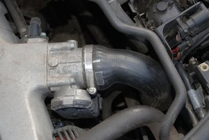

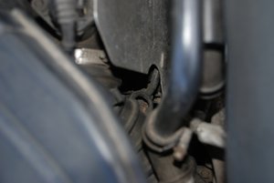

    В этом патрубке и было обнаружено масло в малом количестве...

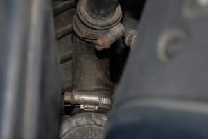

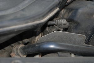

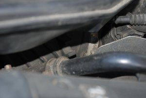

    Где этот грибок?:))
    вот пару фоток...

    Получается что в заводском исполнении
    турбина сосет воздух из воздухона,и соответственно
    сосет из вентиляции картерных газов!
    То есть получается,что когда я давлю тапку в пол
    то возникает сильное разряжение в трубке отвода картерных газов!
    А если я эту трубку отделю от всасывающего патрубка,
    то газы сами будут выходить,за счет их собственного давления! и турбина их высасывать не будет.
    на это пох получается тогда?????
    или я тупой?
  12. Konstantin_K
    Konstantin_K Живу я здесь
    1 фев 2007
    2.670
    Ставропольский край
    Q7 6.0TDI 14г
    Ответ: Подскажите признаки сдыхания турбины.
    Все правильно! Именно так:D
  13. RbnTs
    RbnTs Завсегдатай
    9 окт 2003
    980
    Seat + S2 rally
    Неправильно. Сосет конечно через расходомер и фильтр, а вентиляцию "подсасывает" сколько дадут, но никак не "высасывает" оттуда. Единственный момент "высасывания" возможен при резком увеличении потребления воздуха (газ в пол при небольшой нагрузке), но тогда срабатывает клапан-отсекатель и кратковременно закрывает вентиляцию. Этот клапан и есть тарелка. Да, все это справедливо для режима НАДДУВА, когда его нет - вентиляция через обратный клапан уходит в коллектор и до входа в турбину просто не доходит.

    А грибок, о котором говорили выше - это и есть этот клапан получается??
  18. maklai
    maklai Новичок
    8 окт 2003
    44
    нет
    Извини, не умею вставлять фотографии. На трубке, которая идёт от корпуса фильтра (воздушного) к турбине. В принципе можно обратиться к спецам они сами посмотрят и дадут ответ на все интересующие вопросы.
  19. REDLINE61
    REDLINE61 Bad e-mail
    28 янв 2006
    4.286
    VWTIGUAN 2.0TDI CR
    на третьей фотке,со значком Фольсвагена..
  20. !kar
    !kar Завсегдатай
    24 янв 2006
    859
    Mazda 6 MPS чёрный, совсем черный
    Это и есть этот грибок??
    то есть разъеденять шланг оттуда.. в грибке затыкать? а в шланг фильтр присобачить?
