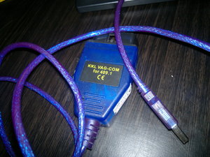

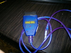

    чет у тя не то, дай ка фото твоего шнурка? ELM 327 хрень полная, так,чисто ошибки считать, про кодировки,адаптации можешь забыть навеки

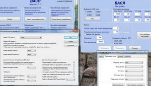

    327 точно подухи не увидит, какая винда? правильно ли дрова стоят? че с портом, мож со скоростью поиграться?

    винда 7 64 проф, запускал и от админа и с совместимостью XP . Дрова ставил с диска как обычно. Может поменять его, хотя всё остальное видит. С портом играл менял мс .

    это хороший вариант! потому что шнур такой же как и мой,я своим че только не делал, и машины разные, но была одна, А6С5 1,8 мотор,самая дохлая короче, но ее он вообще не взял, ни одного блока
