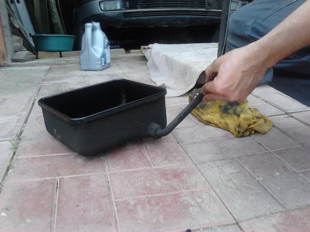

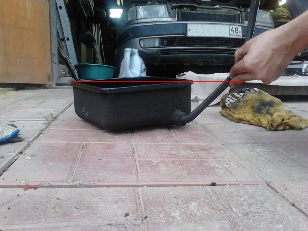

    Сегодня менял масло и сделал несколько фоток.
    Смущает только одно, на щупе написано рядом с MIN и MAX 80град. Может у кого есть мануал по смене масла в аналогичных АКПП с использованием этого щупа. А то я так понял у многих про заливную пробку сказано.

    Щупа у меня небыло, подобрал от аналогичной АКПП от А100/8 по поддону и направляющей щупа. Нужен мануал по замене масла на А100/8 с АКПП CEZ,CDE,CNT,CBF.

    Пробки небыло, был щуп но короче чем этот - 01F 321 431 A , где-то в начале темы давал размеры щупа с которым пришла машина. На щупе с которым пришла машине нет никаких опознавательных знаков. Как будто он от другой машины.
    01F 321 431 A - Его заказывал.
