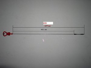

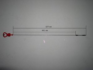

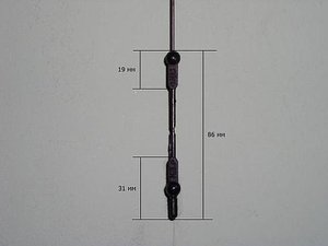

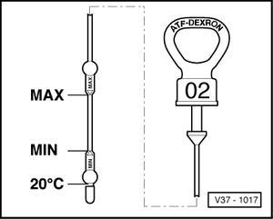

    Фото щупа
      13,2 КБ
      2.101
      14,1 КБ
      2.673
      16,6 КБ
      2.034
      12,4 КБ
      1.694

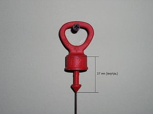

    А у меня другой и когда я его вставляю он внизу загибается. И куда влезает такой длинный
      15,5 КБ
      3.341
  9. Gosha77
    Gosha77 Новичок
    8 окт 2008
    16
    Audi 45 2,6 АВС, А
    У меня вполне нормально влезает...
    Может коробки разные?

  19. Авант
    Авант Avant93
    1 май 2007
    1.992
    A6 с5 Avant ALG
    На пробке маслозаливной что написано ?
    На моей было что то типа "№2" и подходил щуп фото которого в начале темы.
  20. yuriy7512
    yuriy7512 Живу я здесь
    17 янв 2010
    3.193
    Q3, 2.0TDI, 2012г.
    Так проблема как раз в том, что надписи у них одинаковые, а длинна разная.
