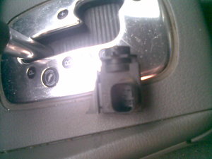

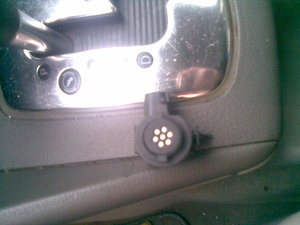

    День добрый!!!подскажите пожалуйста что за датчик находиться в отсеке где стоит вакуумный насос, аккумулятор, и фильтр салона автомобиль Audi A6 , завязан хамутами и выходит в районе фильтра салона, сейчас отключен не могу разобраться куда он втыкаеться? фотки прилогаються:

    На датчике должен быть указан номер, посмотрите есть ли на нем какие-нибудь буквы и цифры. Если есть, напишите сюда.

    есть название: paragon
    цыфры: 4BO 907 659A
    >PA66 GB30
    >PA66
    >OM 657<
    PAG
  5. vitali555
    vitali555 Новичок
    15 янв 2009
    35
    Audi A4/B6 2.0FSI 02г.
    Это - Датчик качества воздуха

    Спасибо!!! но ни как не найду разьём куда его ткнуть.... гдеб посмотреть куда ,по проводке дотягиваеться только на фильтр салона, но в него ничего не втыкаеться....

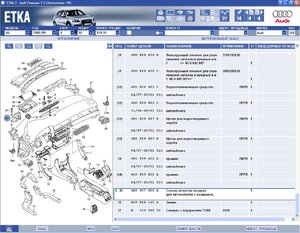

    Это сенсор качества воздуха для автомобилей с кондиционером. Во вложении наглядный рисунок, смотри позицию 36.

    To A.Kent На этой схеме разположение не то? Год выпуска 1998, а уменя 2001, там фильтр на против руля стоит, а у меня с права, если не занят сильно глянь пожалуйста ещё в ETKA, а то я не могу программу скачать не где, везде деньги требуют...

    Это схематичное изображение, датчик расположен прямо на корпусе воздушного фильтра.
