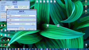

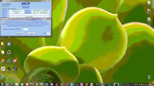

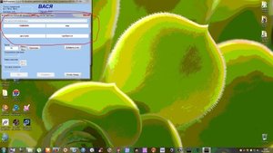

    Q7 2008 4.2 BAR
    НЕПРАВИЛЬНО!
    См скриншоты 2 и 4

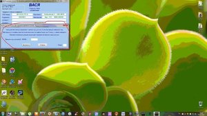

    УТОЧНЮ ВОПРОС ДО МАКСИМУМА:
    КТО ИЗ ПРИСУТСТВУЮЩИХ НА ФОРУМЕ ЗНАТОКОВ ЗНАЕТ:
    КАКИЕ ПЯТЬ ЦИФР НУЖНО ВПИСАТЬ В ОКНО ПОСЛЕДНЕГО СКРИНШОТА?

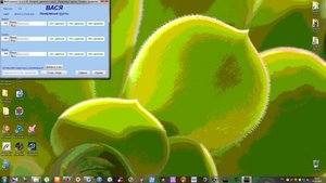

    ЗАХОДИЛ
    И в 002, 005, 008, 011, 014
    в них во всех одна и та же картина (см. скрин)...
    Через "ИЗМЕРЯЕМЫ ГРУППЫ" - пишет "НЕТ ДАННЫХ"...
    Через "КОДИРОВАНИЕ" - пишет "ТРЕБУЕТСЯ КОД ДОСТУПА ДЛЯ ИЗМЕНЕНИЯ"...

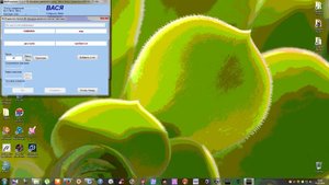

    ВОТ ОНИ

    а ВОТ ЧТО ПРОСИТ в меню "АДАПТАЦИИ" по этим группам
