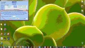

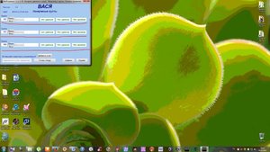

    Доброго времени суток други...
    Столкнулся с такой проблемой
    Измеряемые группы в ВАСе смотрю БЕЗ ПРОБЛЕМ, но их можно только ПРОЧИТАТЬ
    Если надо ЗАПИСАТЬ их - просит КОД ДОСТУПА ДЛЯ КОДИРОВАНИЯ БЛОКА.
    ГДЕ ЕГО БРАТЬ-ТО?:confused:

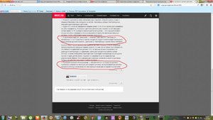

    Дело в том, что я датчики вскрыл и батарейки в них на новые поменял.
    Поставил обратно
    Все сразу завелось
    Катался 2 месяца
    Потом вылезла ошибка
    почитал пост человека - подумал, что может в них дата жизни батарей кончилась
    Захотел их сам на максимум исправить
    Человек пишет надо считать 002, 005, 008, 011, 014 группы
    Но я так и не понял это в ИЗМЕРЯЕМЫХ ГРУППАХ или в АДАПТАЦИИ?
    В ГРУППАХ - ЗНАЧЕНИЕ НЕ ВЫДАЕТ...
    А в адаптациях просит КОД ДОСТУПА ДЛЯ КОДИРОВАНИЯ БЛОКА...
    ГДЕ ЕГО БРАТЬ ТО?
    Кто знает?

    я в этой теме нашел коды.

    там КОДИРОВКИ а не КОДЫ ДОСТУПА ДЛЯ КОДИРОВКИ БЛОКОВ УПРАВЛЕНИЯ...
    Я слышал что они для каждой конкретной машины разные...
    Как то по ВИНу их определяют...
    Через ИНТЕРНЕТ или ОД...

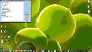

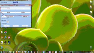

    Судя по скриншоту - серийный номер моего блока - 00000700005520...
    С помощью VIM CODE генератор и ОНЛАЙН и УСТАНОВОЧНЫЙ - выдает такие коды - 02005 (основной), 00550 и 00 (альтернативные)...
    НИ ОДИН ИЗ НИХ НЕПРАВИЛЬНЫЙ - БЛОК ОТКАЗЫВАЕТСЯ ЕГО ПРИНИМАТЬ...
    Подскажите плиз ПРАВИЛЬНЫЙ код по этому серийнику - 00000700005520
    п.с. Ругается именно на НЕПРАВИЛЬНЫЙ КОД ДОСТУПА а не на КОДИРОВАНИЕ НЕ ПОДДЕРЖИВАЕТСЯ БЛОКОМ, так что я думаю блок КОДИРУЕТСЯ, только КОД НУЖЕН ПРАВИЛЬНЫЙ...
    Заранее благодарю...

    Нечего там кодировать и адаптировать тебе в этой системе. Если датчики исправны, то достаточно просто действий через MMI. Инициализация датчиков происходит в движении, минут 20 хватает. В указанных тобой группах измерительных величи, виден по одному каждый датчик. Должно отображаться давление, остаточный срок службы датчика и температура.
