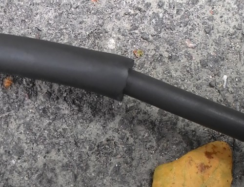

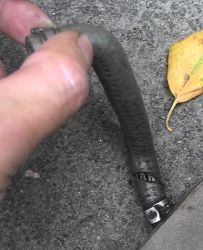

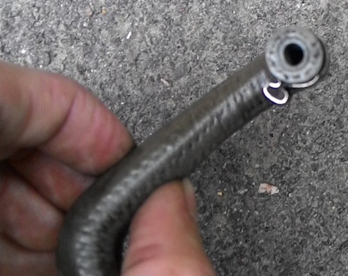

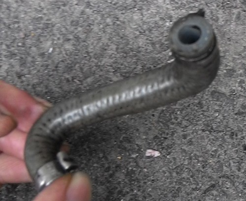

    Вообщем проблема была не в подсоединении трубки а в порванном шланге с клапана N75 на турбину. Был порез в 1.5 сантиметра.
    Стоит гад оригинальный в exist - 1150 рублей. За что *** пойми.
    Правда с одной стороны толстый конец который идёт на клапан N75 а на турбину узкий.
    Забил я на него и смастерил из двух шлангов купленных с хомутами всего за 100 рублей в би-би.
    Поставил, делов 15 минут на всё про всё. Машина поехала как новая. До 100км как раньше за 9.5 секунд набирает.
