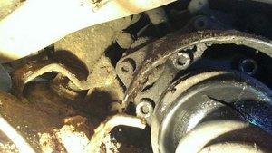

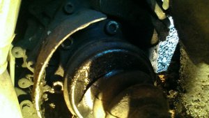

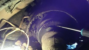

    вот такой вот у меня меня стоит трипоид...в левом есть люфт вверх вниз влево вправо ощутимый и стук когда трясешь его а на правом умер пыльник но люфта нет такого как на левом...
    если все верно понял то отдельно трипоид мой вот это? PCV5006A
