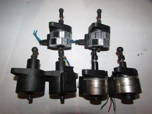

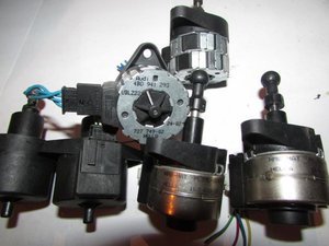

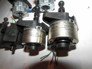

    Добрый вечер!
    Прикупил фары а6 с5 рестайлинговые ,правда с америкоса ,не хватает моторов на корректор,нашлись вот такие...хотелось бы уточнить у знающих т.к номер по каталогу моих 4E0 941 293 а тут 4B0 941 293,если разница вообще ? вот фото .Хелп))):shock:

    Сначала был 4B0 941 293
    Вместо него использовать номер 4B3 941 295A.
    В 2002 году была смена на 4E0 941 293.
    Но все эти корректоры для ксенона и работают только с автокорректором.
    Если у тебя его нет и корректор ручной, то надо ставить корректор от галогена.
    Я, например взял проводку фар и корректоры от родных галогенов и заменил.
    Регулирую вручную. А корректоры от ксенона вместе с переходником лежат.
    Вернуть все на место можно в любой момент.
