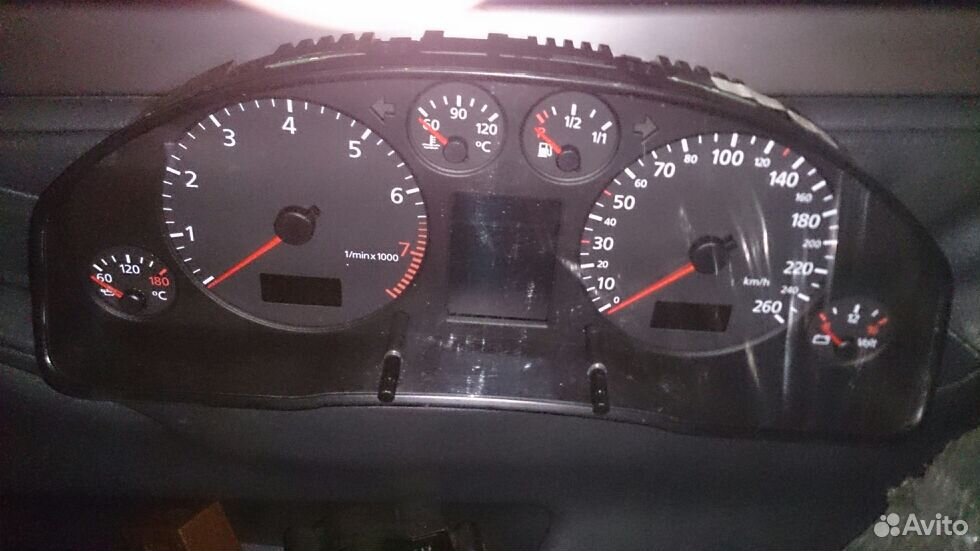

    подскажите новичку: имею авто 08.2000 г. приборка стоит Magneti Marelli 03.2001 г. по виду вот такая:
    естессно глючит. вольтметр, по-моему еще датчик температуры охл жижи и уровня топлива.
    склоняюсь к замене на VDO.
    подскажите, подойдет ли мне панель с большим дисплеем между тахометром и спидометром? по типу такой:
    я так понимаю. там еще бортовой компутер имеется. у меня сейчас подрулевой переключатель без кнопки БК. если я доустановлю его, появятся ли дополнительно функции БК у меня?

    да конечно,но надо будет прописать новую панель
    в ECU движка + ключи,тем полно.
