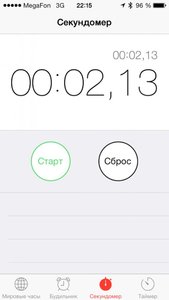

  16. Ratkov
    Ratkov Старожил
    22 май 2008
    9.835
    A6 4F 2.7 TDI 2008
    Норма 2-3 сек.
    Если более 5 сек - возможно присутствие каких-либо проблем.
