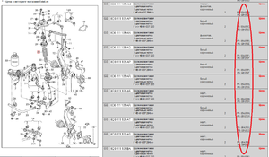

  5. Сёма
    Сёма Живу я здесь
    21 авг 2007
    1.672
    открываешь к примеру www.elcats.ru там находишь ауди, модель, год, выбираешь подвеску (переднюю к примеру) и щелкаешь на пружинки и ищешь в подсвеченых ячейках таблички искомые буковки, обычно на переднюю ось две - тип подвески и весовой диапазон
