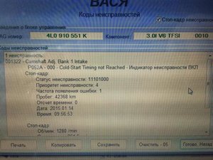

    День добрый! Может кто сможет подсказать, как бороться с этим. На ход машины вроде никак не влияет, кроме неприятного лицезрения чека. Периодичность тоже определить не могу - то неделю не появляется, то каждый день. Выдает при запуске с утра через секунд 10. С температурой за бортом взаимосвязи нет(изначально на морозы грешил). Местные спецы разводят руками...

    Двигатель 3,0FSI? Я бы посмотрел датчик оборотов впускного распредвала и разъем.
