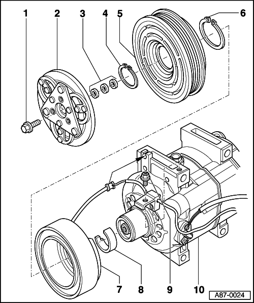

    На этом шкиву? Так он отдельно от компрессора.
      84,3 КБ

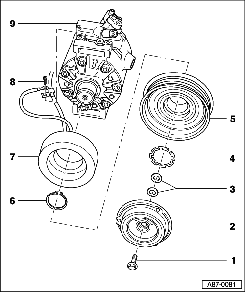

    на картинке указан компрессор Zexel.
    номер vag для твоей авто 8D0260805M.
    Zexel
    Denso

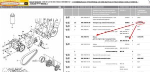

    что за прога? или интернет ресурс?
    если можно ссылку

    по програме у вас Денсо

    смотрим картинку и видим, что до VIN 4B-1-068 908 ставили Zexel.
    на остальные Denso.
    принципиально отличаются видом прижимной муфты.

    Денсо этоу MITAY 800
